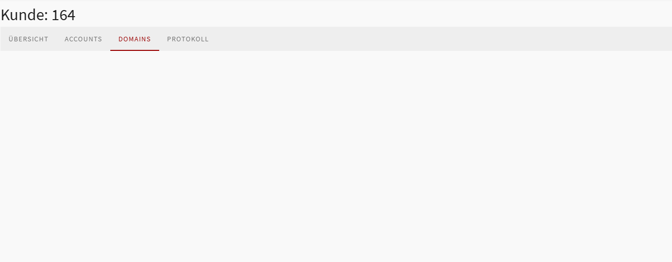

    Wenn ich oben rechts in der Suche einen User / eine Domain eingebe und ihn dann in den Ergebnissen der Suche auswähle, erscheint eine leere Seite.
    Alle Tabs sind leer und es erscheint die Meldung "The requested resource couldn't be found."
    Meldung:
    Wenn auf den Eintrag im Sucheregebnis geklickt (bei mehreren, aber nicht allen Kunden):
