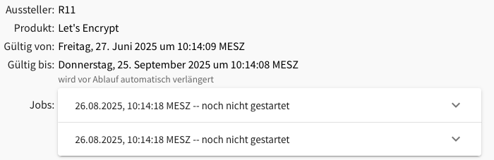

    Das Feature gefällt mir zwar - aber: das betraf bei mir mehrere duzend LE-Zertifikate, und ich bin der einzige der auf dem Server dazu was einstellt. Was auch immer die Ursache war - doppelte Aufträge sehr sicher nicht, in dem Umfang müsste ich das wissen ;)
    Und ich stelle gerade fest, dass sich der Fehler heute morgen von alleine behoben haben muss - wöchentlich laufender Cronjob oder sowas? Ich hatte tagelang eine ziemlich lange Liste von laufenden SSL-Aufträgen in der GUI und im Liveconfig-Log war die Fehlermeldung, die von Martin Krüger beschrieben wurde. Heute morgen scheint sich das warum auch immer aufgelöst zu haben, keine entsprechende Fehlermeldung mehr im Log, die Liste im GUI ist leer und die Zertifikate wurden anscheinend nun auch alle verlängert.
    Ich hab weiter nichts gemacht, keinen Dienst oder gar den Server neugestartet :confused:
