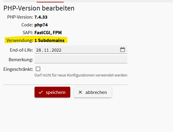

    Moin,
    ich habe einige Accounts mit noch älteren PHP Versionen. In Liveconfig wird wird mir angezeigt, welche Version wie oft genutzt wird. Jedoch habe ich keine Möglichkeit von dort zu den geweiligen Verträgen/Domains zu kommen bzw. anzeigen zu lassen. D.h. ich muss entweder per ssh suchen oder im UI alle Kunden einzeln durchklicken.
    Daher wäre es super, wenn es entweder einen PHP Bericht geben könnte oder aber im Serverbereich bei der PHP Version nicht nur die Anzahl, sondern die Domain (mit Account) aufgelistet werden könnte.
