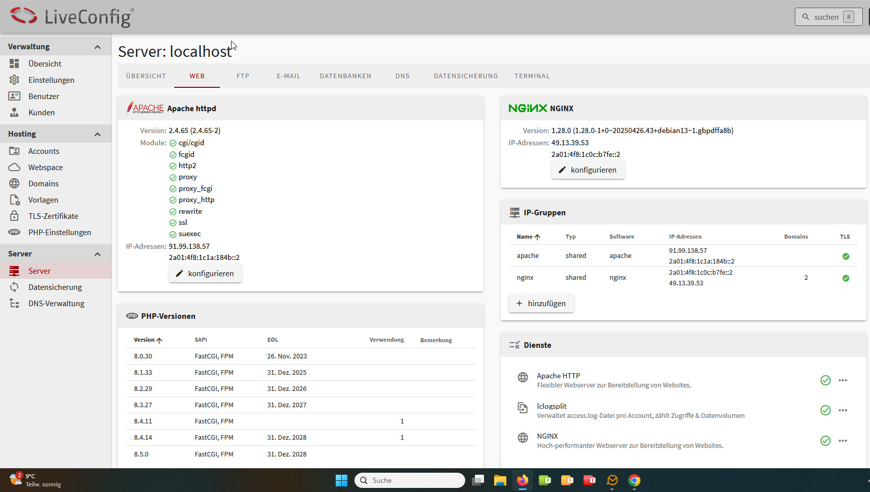

    da ich mit der Liveconfig 3 noch so meine liebe Not habe (Webseite kann nicht aufgerufen werden bei Webserver NGINX; auch der Aufruf der dem NGINX zugeordneten IP-Adresse des Servers liefert kein Ergebnis z.B. eine Defaultseite) wollte ich den leeren Debian 13-Server wieder mit Liveconfig 2 bestücken.
    Was genau heißt "kein Ergebnis" - Verbindung fehlgeschlagen, oder eine Fehlerseite?
    Uns ist diesbzgl. bislang kein Fehler bekannt - daher wäre interessant zu wissen, ob z.B. der NGINX-Dienst einfach nicht gestartet werden konnte.

    Fehlerbild: Bei Aufruf von epgw.baeumel.com oder auch der IP-Adresse 49.13.39.53 (die beide NGINX zugewiesen sein sollten) bekomme ich im Firefox "Verbindung fehlgeschlagen".

  • kk:
    Ich hatte heute morgen einmal versucht in der GUI den NGINX-Prozess neu zu starten; habe dann aber ein rotes Ausrufezeichen erhalten.
    journalctl -xeu nginx.service zeigte mir dann folgenden Fehler
    [emerg] 71783#71783: open() "/etc/nginx/fastcgi_params" failed (2: No such file or directory) in /etc/nginx/sites-enabled/web4.conf:44
    Eine solche Datei /etc/nginx/fastcgi_params hat es tatsächlich nicht.
  • Einfach manuell anlegen.
