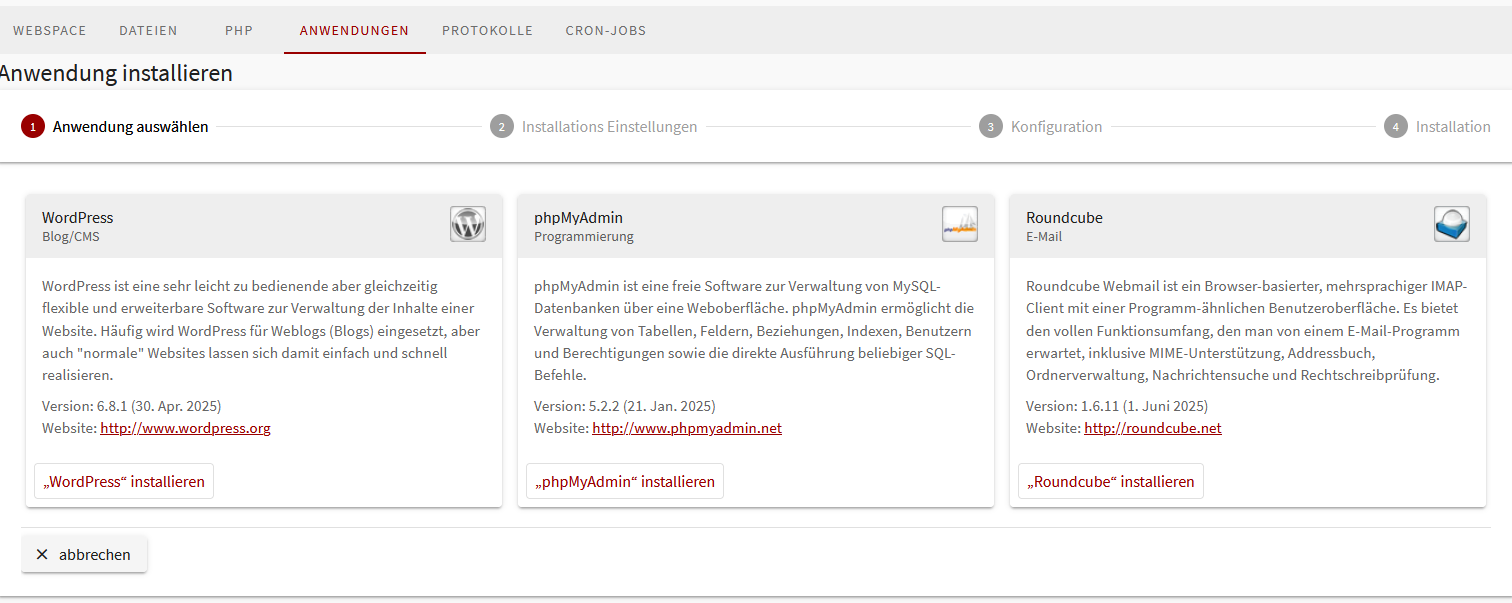

LC3-Fehlerbericht: Icons beim App-Installer fehlen > Ursache: PNG-Versionen verlinkt; nur SVG-Versionen vorhanden
Hier sind seit LC3 gar keine Apps mehr wählbar/installierbar. Es wird nichts angezeigt
den Fehler kann ich in LiveConfig 3.1.4 (17009) nicht bestätigen:
Mit freundlichen GrüßenMartin Krüger
Systemhaus-EHST Interessant; die Frage bleibt warum sind die Icons bei mir nicht da?
Und: Könnten Sie mir eventuell die vermutlich unter /var/lib/liveconfig/htdocs/ befindlichen PNG-Icons ggf. hier zur Verfügung stellen? -
das Problem das Apps nicht mehr angezeigt werden hatte ich auch. Schau mal ob in der LiveConfig Datenbank unter APREPO der Wert AR_Disabled auf 1 steht, falls ja ist das der Grund und du solltest es für jede gewünschte App auf den Wert 0 stellen
Die gewünschten Anwendungen sind auf 0. Es ist wahrscheinlich ein Bug in GUI. Ich vermute, GUI erwartet exakt ID 1-15 / Positionen 0-14.
Die Tabelle hat übrigens Fremdschlüssel. Nicht daran basteln.
"Behoben mit v3.2.0"
Bis dahin müssen zwei Anwendungen aus WordPress, phpMyAdmin, RoundCube AR_DISABLED=0 sein.
Ab 3.2.0 werden wohl einige Apps gestrichen.
