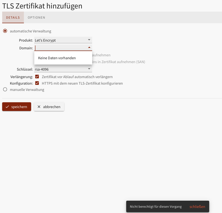

s. angehängter Screenshot
Nach Umstellung auf LC3 können keine TLS-Zertifikate mehr angelegt werden

Die Fehlermeldung im Screenshot lautet "Nicht berechtigt für diesen Vorgang", daher vermute ich einen anderen Zusammenhang. Waren möglicherweise noch keine Domains für den Vertrag angelegt?
