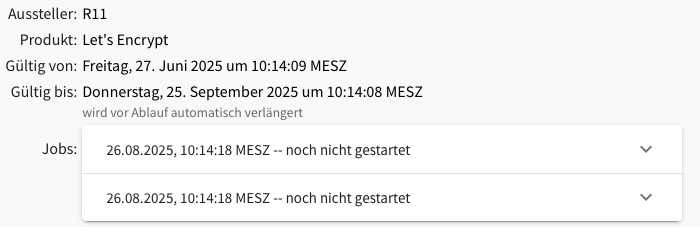

Habe jetzt mit der aktuellen Version 3.0.3 unter Debian bookworm folgendes Problem mit den Zertifikaten.
Die automatische Verlängerung von Liveconfig hat nun bei den zu verlängernden Zertifikaten den Job doppelt angelegt.
Das führt zu dem Fehler das die Verlängerung nicht ausgeführt wird und in der liveconfig.log folgender Fehler protokoliert wird.
[3519098] [2025-08-26 12:36:54.077276] [INFO] [LUA] Detected 'Debian GNU/Linux 12 (bookworm)'
[3519097] [2025-08-26 12:37:52.503274] [EMERG] Uncaught exception in ChildManager: tlsjob already exists
[3519097] [2025-08-26 12:37:52.503314] [EMERG] Got exception: WebSession::AuthRequiredException

Wir beheben das eben, Update kommt gleich...
