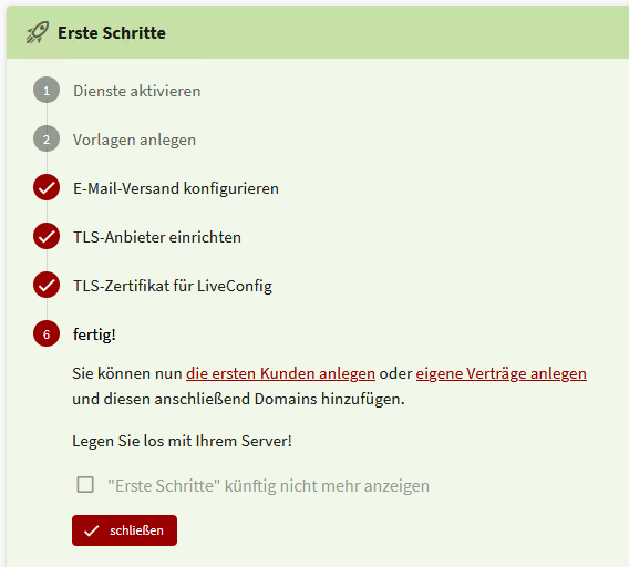

    Die Checkbox "Erste Schritte künftig nicht mehr anzeigen" ist aktivierbar, sobald mindestens ein Dienst auf dem Server von LiveConfig verwaltet wird (völlig egal welcher).
    Kann ich nicht bestätigen - ich habe jeden Menge Dienste über LC verwaltet (Ubuntu 24) und das wird nicht erkannt - Diag sagt auch:
    Distribution description: 'Ubuntu 24.04.3 LTS'
    Checking for web server software:
     - Found 'apache' web server
       Version: '2.4.58'
       Package version: '2.4.58-1ubuntu8.7'
    VG
