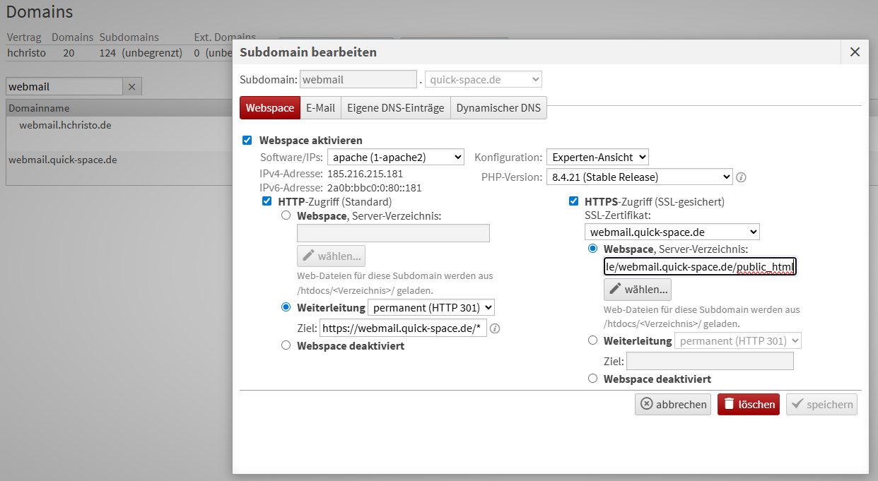

    Webmail Domain einstellungen:

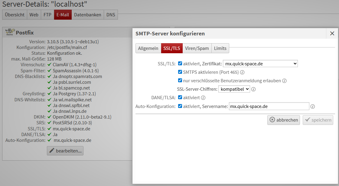

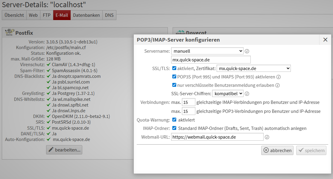

    Meine Mailserver Settings:

    Ladet euch die neuste Version von Roundcube runter, und ersetzt den Ordner "config" und die "composer.json" im Rootverzeichnis von Roundcube durch meine im ZIP Gepackten Dateien.
    Ich selber habe Roundcube WebMail nicht als APP in der Installation, ich hab das damals in meinem Webspace verlagert für meine Kunden.
    Daher beruht diese "Anleitung" auf eine eigenständige Installation.
    Bitte beachtet dass die Verzeichnisrechte danach erneut gesetzt werden müssen, je nach Inhaber, in meinem fall ist das Gruppe/Nutzer: hchristo:hchristo
    Ebenfalls müssen für die Datei config.inc.php in dem Ordner config die Datenbankparameter angepasst werden.
