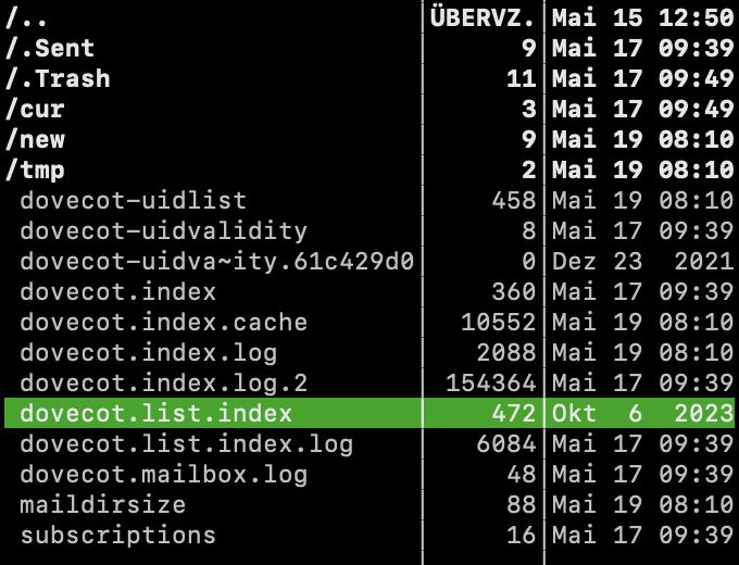

    danke für eure Unterstützung. Ich habe jetzt das Postfach durch die passwd gefunden. Aber nun stellt sich die Frage, was genau hier zu löschen ist? Um das Postfach zu leeren?
    Ich würde jetzt die Ordner "new" und "cut" leeren und danach die
    dovecot.index, dovecot.list.index und dovecot.mailbox.log löschen, damit diese neu generiert werden:
    antondollmaier, welchen Befehl meinst du genau?

    ein Kunde hat extrem viel SPAM im Postfach und möchte das ganze Postfach geleert haben. Welcher Ordner ist dafür der richtige? Weil beide Ordner den gleichen Inhalt haben.
    /var/mail oder /var/spool ? Ich nehme an, dass dann web21 z.B der Ordner 1, dass erste Postfach ist, richtig?
