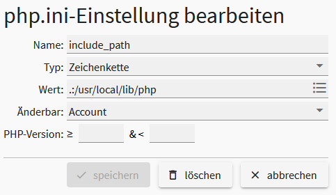

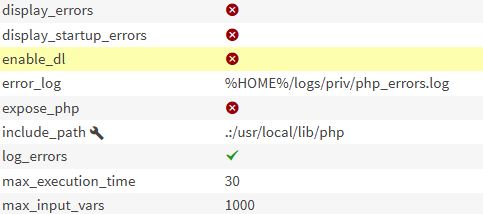

    Prüfen Sie bitte mal, ob in der /etc/php/8.3/fpm/pool.d/<Vertrag>.conf (bzw. /etc/php-fpm/php83-fpm.d/<Vertrag>.conf) eine include_path-Anweisung steckt.
    (LiveConfig trägt standardmäßig keine ein, könnte aber evtl. in der php.ini-Verwaltung hinzugefügt worden sein)
    Roundcube 1.6.7 sollte übrigens aktualisiert werden, da gibt es kritische Bugfixes.
    • Neu
    • Offizieller Beitrag
    Dann vermute ich mal, dass das in den php.ini-Einstellungen so eingetragen ist:
    Das Problem ist: wenn "Änderbar" auf "Account" steht, dann wird die Einstellung bei PHP-FPM mit php_admin_value erzeugt - und die kann dann nicht durch's Script (Roundcube) geändert werden. Stellen Sie das auf "Benutzer" um, dann kann sowohl der Benutzer in seinen php.ini-Einstellungen das ändern, als auch das Script.
    Von LiveConfig kommt diese Einstellung übrigens nicht, zudem ist die schon stark beschränkend (PEAR-Erweiterungen etc. werden da nicht gefunden).
