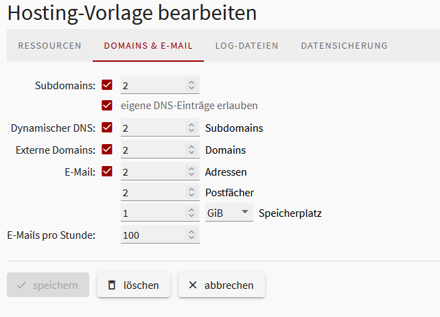

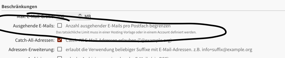

Hallo, kommt die Limit Setzung auch ins Webinterface beim Vertrag und Vertragsvorlage?
Ist doch schon vorhanden...
Saubere Sache, dafür vielen Dank!
Gilt das nur für Mails, die über PHP oder über ein Postfach gesendet werden oder beides zusammen? -
