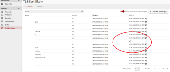

• Habe jetzt mit der aktuellen Version 3.0.3 unter Debian bookworm folgendes Problem mit den Zertifikaten.

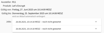

    Die automatische Verlängerung von Liveconfig hat nun bei den zu verlängernden Zertifikaten den Job doppelt angelegt.
    Das führt zu dem Fehler das die Verlängerung nicht ausgeführt wird und in der liveconfig.log folgender Fehler protokoliert wird.

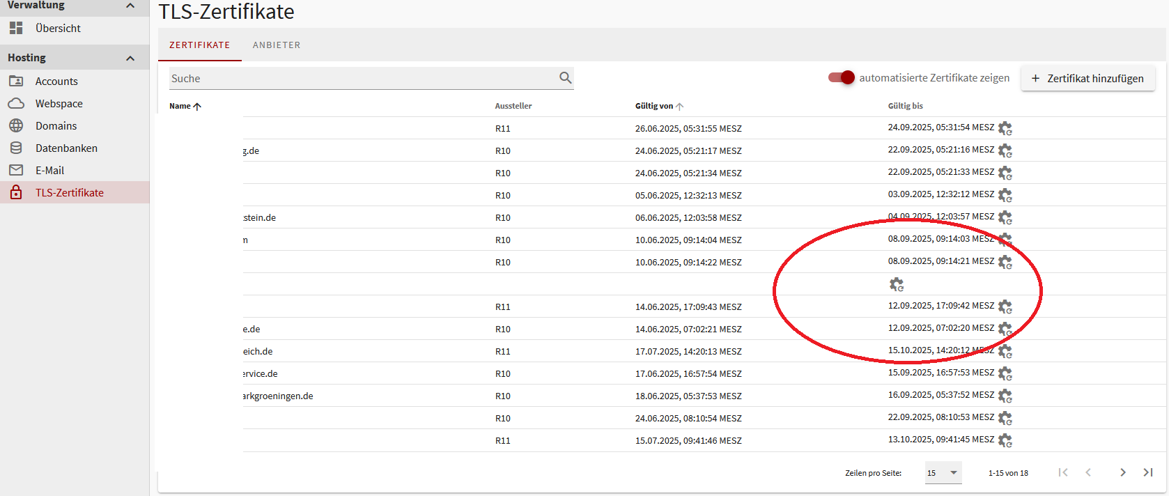

  • Selbiges Problem hier auch – bis auf dass der Job hier nicht doppelt angelegt wird. Das Bild im Liveconfig.log ist aber das gleiche.

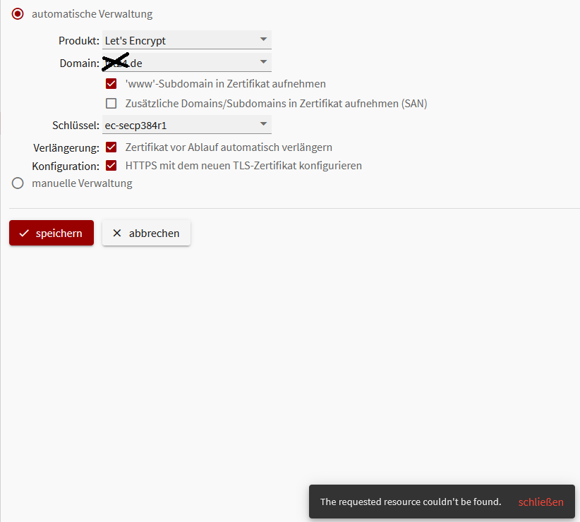

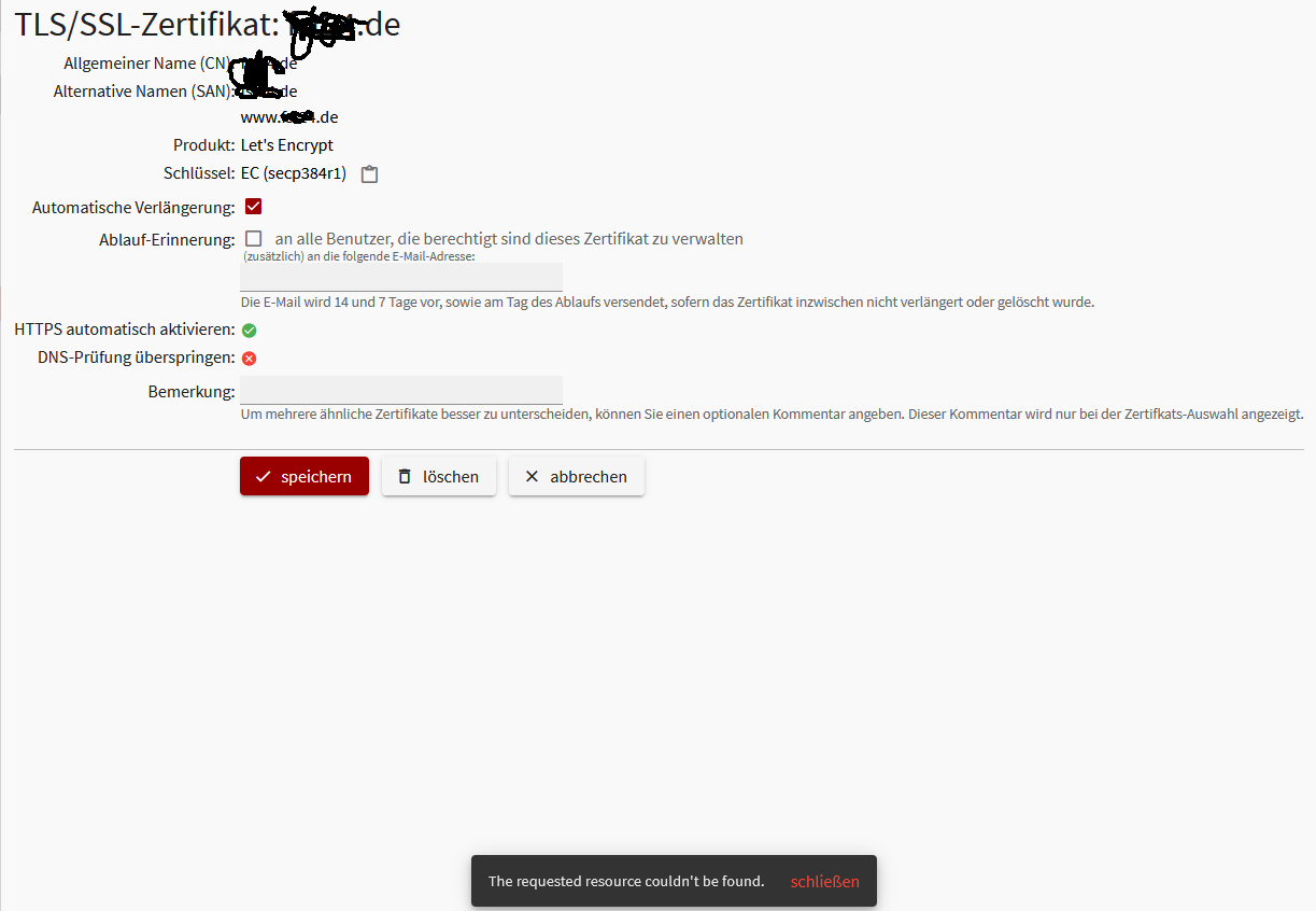

    Domain neu abspeichern, SSL-Zertifkat neu abspeichern, Liveconfig neu starten, Server neu starten - nichts hilft.

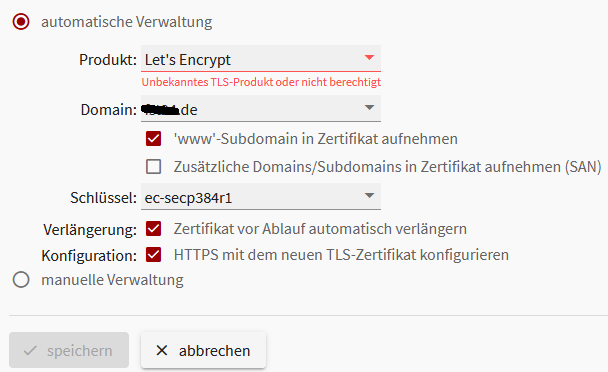

    Vielleicht legst du mal einen neuen Anbieter an, und versuchst es damit nochmal.
    MIt freundlichen Grüßen
  • Moin,
    mit neuem Anbieter hatte ich das probiert - ohne Erfolg.
